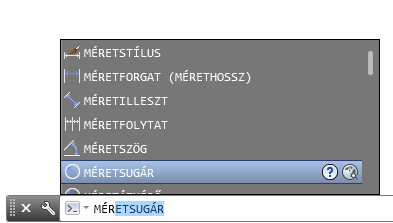

Ha elkezdi beírni a parancs vagy rendszerváltozó nevét a parancssorba, az automatikus kiegészítés szolgáltatás megjeleníti a lehetőségeket. Például, ha beírja azt, hogy dim, megjelenik az összes parancs és rendszerváltozó, amely ezzel a betűsorral kezdődik.
Gépeljen tovább a lehetőségek szűkítéséhez, vagy használja a nyíl billentyűket a listán való felfelé és lefelé mozgáshoz. Nyomja le az F1 billentyűt a kiválasztott parancs vagy rendszerváltozó Súgó témakörének megjelenítéséhez. Továbbá a mutatót egy eszköz felé helyezheti egy eszköztárban vagy a szalagon, és lenyomhatja az F1 billentyűt.
