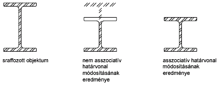

Sraffozási határvonalak és asszociativitás
A következő ábrán a beton sraffozások határoltak, a föld sraffozások határolatlanok.
Alapértelmezés szerint a határolt sraffozások asszociatív tulajdonságúak, azaz a sraffozás objektum társítva van sraffozáshatároló objektumokhoz, és a program automatikusan alkalmazza a határoló objektumok módosításait a sraffozáson.
A nem asszociatív sraffozások határvonaluk módosításakor nem frissülnek.
