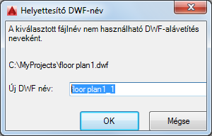

Helyettesítő DWF-név párbeszédpanel
Lehetővé teszi, hogy átnevezze a nem egyedi nevű DWF-alávetítést.
A DWF- vagy DWFx-referenciák nevének egyedinek kell lennie. Megpróbál csatolni két olyan DWF- vagy DWFx-referenciát, amelyek a Helyettesítő DWF-név párbeszédpanelen azonos névvel jelennek meg.
Új DWF-név
Adjon egyedi nevet a csatolandó DWF- vagy DWFx-alávetítésnek.
Miután megadta a nevet, folytathatja a csatolás folyamatát.
Megjegyzés: Ezzel csak a csatoláskor változtatja meg a DWF- vagy DWFx-referencia nevét. A DWF- vagy DWFx-fájl nevét nem befolyásolja.
