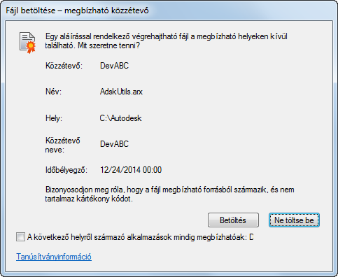

A digitális aláírás ellenőrzése sikeres volt, és a fájl nem lett módosítva
Javaslat: A fájlok betöltése valószínűleg biztonságos, de az első betöltés előtt érdemes ellenőrizni a fájl forrását.
Megoldás: Töltse be és használja a fájlt a vártnak megfelelően. Meg is bízhat a közzétevőben, így a jövőben a közzétevő által aláírt fájlok esetében elkerülheti az üzenetablak megjelenését.

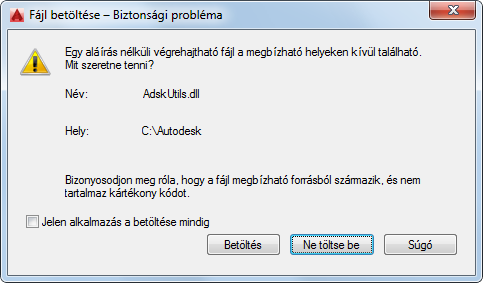

A digitális aláírás ellenőrzése nem sikerült
A digitális aláírás ellenőrzése nem sikerült a következő okokból:
  • A fájl nem rendelkezik aláírással, vagy az aláírás hibásan lett megadva
  • A fájl rendelkezik aláírással, de a digitális tanúsítvány, amelyhez képest a rendszer ellenőrizné az aláírást, nem a „Megbízható gyökérhitelesítő hatóságok” tárolóban van telepítve
Javaslat: Ellenőrizze a fájl forrását és azt, hogy a fájl aláírásához használt digitális tanúsítvány telepítve van-e.
Megoldás: Telepítse a fájl aláírásához használt digitális tanúsítványt a „Megbízható gyökérhitelesítő hatóságok” tárolóba. Ha Ön vagy vállalata készítették a tanúsítványt, a digitális tanúsítvány telepítésével kapcsolatos információkért tekintse meg a „Digitális tanúsítványok importálása” szakaszt.

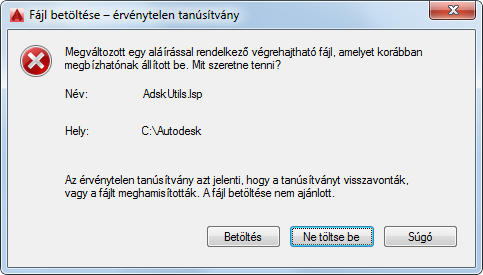

A digitális aláírás érvénytelen, mert a fájlt módosították az aláírás után
Javaslat: Ne töltse be a fájlt.
Megoldás: Szerezze be a fájl ellenőrzött és aláírással ellátott verzióját. A fájlok digitális aláírására vonatkozó információkért tekintse meg „Információk az egyéni programfájlok digitális aláírásáról” szakaszt.
