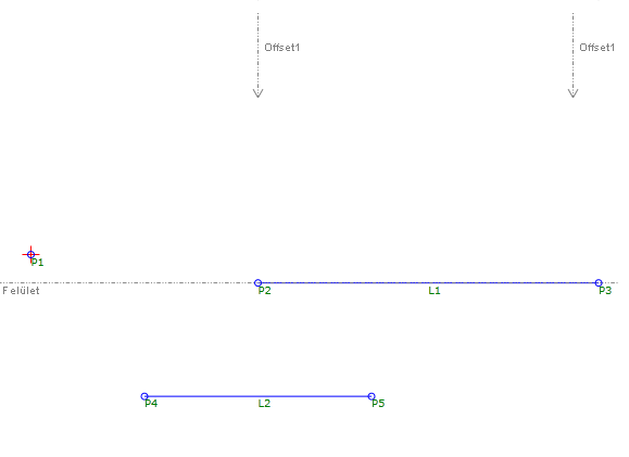

A geometria elem használatáról szóló példa megtekintéséhez nyissa meg a következő PKT példafájl-t:
Surface Link Example.pkt
A PKT példa két felület csatolási példát tartalmaz. Minden felület csatolást egy célfelület és eltolás határoz meg. A folyamatbrában minden példa külön sorozatban lett létrehozva. A paraméterek áttekintéséhez válassza a felületcsatolást a folyamatábrán, majd tekintse meg a Tulajdonságok panel Geometriai tulajdonságok részét.
A PKT fájlban két példa található.
