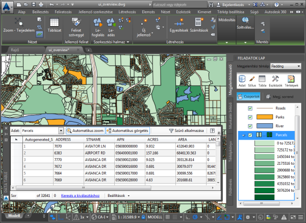

Térképfájlok és megjelenítési térképek
Egy térképfájl a térkép összes forrásához, a térinformatikai jellemzőkhöz, a rajzi objektumokhoz, a raszterképekhez és az attribútumadatokhoz is kapcsolódó rajz.
Mindegyik térképfájl több megjelenítési térképet tartalmazhat (nyomtatáshoz vagy online terjesztéshez), amelyekben kiválaszthatja, hogy a térkép mely elemeit rejti el vagy jeleníti meg. A térképek csak koncepcionális szerkezetekként léteznek, nem különálló rajzelemekként vagy fájlokként.
Alkalmazhat stílusokat a megjelenítési térképek elemeire az adatok, fóliák és más feltételek alapján. A térkép elemeinek megjelenítésén végzett módosítások nem érintik a térképfájl tényleges adatait.
Ezen a térképen külön Megjelenítéskezelő-fólián szerepelnek a vasutak, utak, parkok, folyók és telkek. Mindegyik különböző módon van stilizálva. Az AutoCAD Map 3D ablakelemeivel való megismerkedéshez lásd 2. lecke: AutoCAD Map 3D gyors áttekintése.
