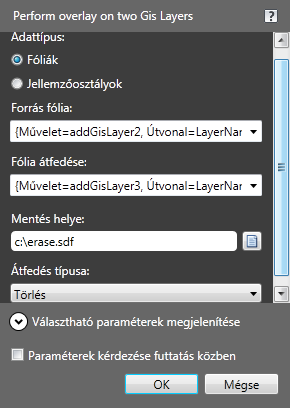

  3. Ha szükséges, adja meg a munkafolyamat paraméterértékeit.
    Az Átfedés munkafolyamathoz például meg kell adni, melyik adattárhoz kíván kapcsolódni.
    Ha a munkafolyamathoz meg kell adni a műveletek paramétereit, egy kérdés fog megjelenni.
    • Ha egy adatbázishoz kíván kapcsolódni, adja meg a hitelesítési adatokat.
    • Fájlhoz történő kapcsolódáshoz válassza ki a megfelelő szolgáltatót, majd kattintson a elemre a fájl megkereséséhez.
    • Ha egy fájl helyett egy SHP mappához kíván csatlakozni, jelölje ki az SHP szolgáltatót, majd a mappa megadásához kattintson a mappa ikonra.
    A munkafolyamat a műveleteket saját definíciójában hajtja végre, majd megjeleníti az eredményt.
    A beépített Átfedés munkafolyamat például a megadott adattárakhoz kapcsolódik, végrehajtja az átfedést, majd megjeleníti az eredményként kapott fóliákat a térképen. Maga az átfedés egy meghatározott SDF-fájlban van elmentve. Az AutoCAD Map 3D program csatlakozik ehhez az SDF-fájlhoz és egy Megjelenítéskezelő fóliát ad hozzá. A kapcsolódások a Munkatér Intézőben és az Adatkapcsolat ablakban jelennek meg.
