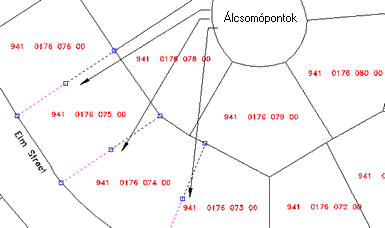

Az álcsomópontok felesleges csomópontok egy csupán két objektum által alkotott geometriai élen. Előfordulhat például, hogy egy hosszú él feleslegesen van felosztva sok kisebb élre álcsomópontokkal.
Az Álcsomópontok feloldása letisztázási művelet segítségével megkeresheti az álcsomópontokat, feloldhatja a csomópontot, és egyesítheti a két objektumot. Ez az opció eltávolítja a két vonalas objektum metszésénél található csomópontokat, de meghagyja helyükön a csúcsokat.
Az álcsomópontok ott találhatók, ahol két él találkozik. Eltávolításukkal önálló vonallánc jön létre egy fólián.
