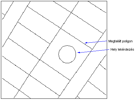

A poligonokat a program valódi területként kezeli, nem egyszerűen határvonalként. Az alábbi példában a poligonterület egy része a lekérdezés határán belülre esik, így az egész poligont visszakeresi a program, bár a poligont alkotó objektumok egyike sem metszi a lekérdezés határvonalát.
Pontok elhelyezés szerinti lekérdezéseinél szintén a pontot tartalmazó poligont keresi vissza.
