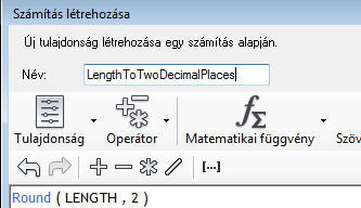

Számítás létrehozása
Számítás végrehajtása operátor használatával
  1. Válassza ki a parancsot, amelyhez kifejezést kíván létrehozni.
  2. A kifejezés területén hajtsa végre a következők egyikét:
    • Adjon meg kézi úton egy tulajdonságnevet.
    • Kattintson a Tulajdonság elemre. Válassza ki a kívánt tulajdonságot.
  3. Egy operátor beillesztéséhez tegye a következők valamelyikét:
    • Kézzel adjon meg egy operátort a tulajdonsághoz.
    • Kattintson egy operátor gombjára.
    • Kattintson az Operátorok gombra. Válassza ki a kívánt operátort.
  4. Válassza ki vagy írja be a kiértékelendő értéket.
    Ha például a tulajdonság értékét meg kívánja szorozni, adja meg a számot vagy illessze be a tulajdonságot a szorzáshoz.
  5. Tetszőleges további feltételeket adhat meg a kifejezéshez.
    Összetett tulajdonságkiértékelés létrehozásához illesszen be egy AND vagy OR operátort, majd illessze be egy másik tulajdonság vagy operátor kombinációját.
    A kifejezéselemeket a Kifejezések létrehozása - Referencia című rész ismerteti.
  6. A kifejezés alkalmazásához kattintson az OK gombra.
Számítás végrehajtása függvény használatával
  2. A kifejezés területén kattintson a következők valamelyikére, és válasszon egy függvényt:
  3. Kattintson a Tulajdonság ikonra, és válassza ki azt a tulajdonságot, amelyre a függvényt alkalmazni kívánja.
    Ez a kifejezés a számított tulajdonság definíciója.
  4. A kifejezés alkalmazásához kattintson az OK gombra.
