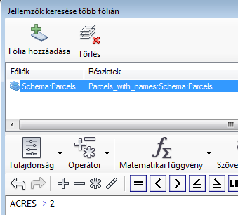

  1. Ha hely szerint szűr, nagyítsa ki a rajzablakot, hogy láthassa a kívánt területet.
  2. A térképen válassza ki a jellemzőfóliákat és a kereső parancsot.
    Az AutoCAD Map 3D programban kattintson például a KezdőlapAdat paneljének Keresés parancsára.
  3. A kifejezés által keresett adatok további jellemzőfóliákkal való bővítéséhez kattintson a Fólia hozzáadása lehetőségre, és válassza ki a hozzáadni kívánt fóliát. A szűrő törléséhez válassza ki azt a listából, majd kattintson a Törlés gombra.
  4. A kifejezés területén az alábbi kifejezéstípusok bármelyikét használhatja:
    • Hely feltétel – Válassza ki a Keresés a térképen valamely beállítását, és adja meg a helyet a rajzban.
      Hely feltétellel keresse meg például egy városrész összes aknáját. Megkeresheti még az utakat érintő összes telket, vagy az utak 100 méteres körzetén belül található összes vízvezetéket.
    • Tulajdonság feltétel – Kiválasztja az összes olyan jellemzőt, amely megfelel a megadott tulajdonságértéknek. Illesszen be egy tulajdonságot, operátort vagy értéket.
      Az összes 10-nél nagyobb átmérőjű cső kiválasztásához adja meg például az Átmérő > 10 kifejezést.
      A Tulajdonság lista megjeleníti az adott jellemzőosztályhoz elérhető összes tulajdonságot. A tulajdonságok elérhető értékei egy listában tekinthetők meg, és onnan illeszthetők be.
      Adjon hozzá fóliákat, és adja meg a kifejezést a kereséshez.
  5. Ha kívánja, feltételeket is hozzáadhat a kifejezéshez.
  6. Érvényesítse a kifejezést.
  7. A szűrő alkalmazásához kattintson az OK gombra.
