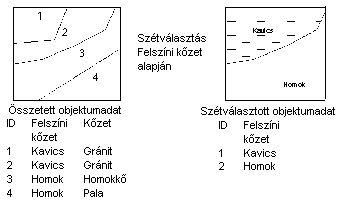

A szétválasztási mező lehet egy objektumadat-mező, vagy egy hivatkozott külső adatbázis valamelyik oszlopa.
Poligonok szétválasztása
Amikor topológiát választ szét, az AutoCAD Map 3D ellenőrzi a poligonok közötti határvonalat annak megállapításához, hogy a szétválasztási mező értéke mindkettőnél ugyanaz-e. Ha igen, a program eltávolítja a határvonalat és az egyik centroidot. A program a szétválasztási mezők, illetve bármely új topológiai mező kivételével minden objektummezőt eltávolít.
Ha a szomszédos poligonok nem tartalmazzák a szétválasztási mezőt, a határvonal nem lesz szétválasztva, és az eredménypoligon értéke erre a mezőre üres lesz.
