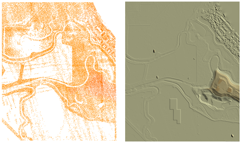

A felület létrehozását követően ugyanúgy megtekintheti, tematizálhatja vagy elemezheti ezeket, mint bármely más raszteralapú felületet az AutoCAD Map 3D szoftverben.
A pontfelhőből létrehozott felületek a terepek rendkívül részletes nézetét képesek biztosítani.

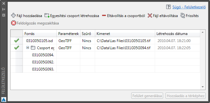

A Felületkezelő lehetővé teszi ezenkívül, hogy egyesített csoportokat használva több bemeneti fájlt rendeljen hozzá egyetlen felületfájlhoz. Az egyesített csoportok létrehozása hasznos lehet, ha például több bemeneti fájlban ugyanazt a térbeli szűrőt kívánja alkalmazni. Az egyesített csoport forrásfájljainak ugyanazt a koordináta-rendszert kell használniuk.
A Felületkezelő
