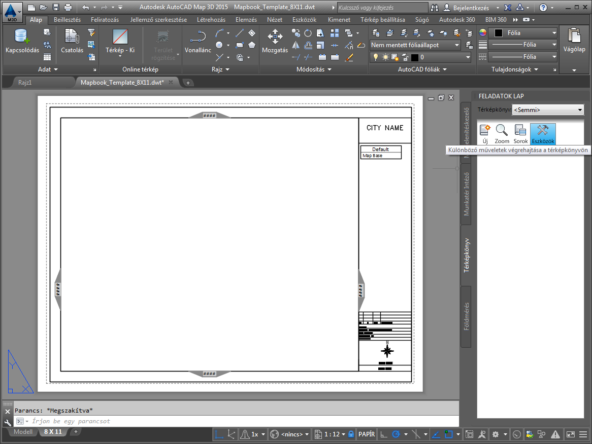

Egy sablon egy vagy több elrendezést tartalmazhat. Ha több elrendezést tartalmaz, akkor meg kell adnia egy elrendezést, amelyet az adott térképkönyvben használni kíván.
Miután megadta a térképkönyvsablont és mentette a térképét, közzéteheti a térképkönyvet a nyomtatóra vagy DWF-fájlban.
Térképkönyvsablon
Nézetablakok
A térképkönyvsablonban minden egyes elem a nézetablakban jelenik meg, amely hasonló a weblapok keretéhez. A nézetablak formája és helyzete adott a lapon, viszont megadható, hogy milyen információtípusokat jelenítsen meg. A térképkönyvsablonnak tartalmaznia kell egy fő nézetablakot. Más nézetablakokat is tartalmazhatnak, például a következőket:
- A szelvénynézetablak a megfelelő szelvényt jeleníti meg, és meghatározza a szelvény alakját. A térképkönyvsablonoknak feltétlenül tartalmazniuk kell egy szelvénynézetablakot.
- A Kulcsnézet nézetablak a térképkönyvben szereplő teljes terület miniatűr nézetét jeleníti meg. Létrehozhatja a leképezett terület egy egyszerűsített nézetét ebben a nézetablakban történő használatához, mentheti ezt a nézetet egy különálló rajzfájlba, majd csatolhatja a nézetablakot a rajzhoz. Ebben a nézetablakban egy másik csatolt fájlt is megjeleníthet a miniatűr helyett. Elmentheti például a térkép egy részletét egy külön fájlba, és a kulcsnézet nézetablakban térképszelvényként jelenítheti meg azt. Megjeleníthet továbbá adott AutoCAD-fóliákat az egész térkép terjedelmében.
Megjegyzés:
A térképkönyv létrehozásakor az imént említett bármely lehetőséget választhatja, vagy akár mellőzheti is a kulcsnézet nézetablakot.
- A Jelmagyarázat nézetablak egy jelmagyarázatot jelenít meg, és megadja, hogy az hol jelenjen meg a térképkönyvben. Ha létrehozott egy jelmagyarázatot a térképéhez, akkor kiválaszthatja azt ehhez a nézetablakhoz, vagy a térkép egy részletét is használhatja jelmagyarázatként. Ez a nézetablak választható.
- A Szomszédos nyilak a szelvény élein elhelyezkedő blokkok, amelyek a szomszédos szelvényre mutatnak, és azonosítják azt. Minden egyes nyílnak van egy tulajdonsága, amely megadja az abban az irányban lévő szomszédos szelvényt, és megjeleníti a nyílban a szelvény nevét. A nyílfejeken belül megjelenő szöveget megadhatja. A térképkönyv létrehozásakor kiválaszthatja a szomszédos blokként szolgáló rajzot. Ez a rajz lecseréli a sablon elrendezésében meghatározott eredeti szomszédos blokkot.
- A Címpecsét egy adott DWG blokkot jelenít meg, amely címinformációkat tartalmazhat, mint például a cég vagy csoport neve, valamint a térkép neve. Sok szervezet rendelkezik szabványos címpecséttel, amely beilleszthető ebbe az elembe. A címpecsét bizonyos attribútumait megadhatja a sablonban. A mintasablonokban definiált címpecsétek tartalmaznak egy keretet, amely körülveszi a teljes szelvényt. A térképkönyv létrehozásakor választhat egy rajzot, amelyet címpecsétként kíván használni. Ez a rajz helyettesíti a sablon elrendezésében meghatározott eredeti címpecsétet.
