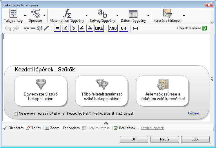

A gyakorlatban az adatkészlet a kifejezés elkészítése előtt, a lekérdezendő jellemzőosztály vagy -fólia kiválasztásával adható meg. A végrehajtandó művelet a kifejezés elkészítését lehetővé tevő parancs kiválasztásakor adható meg. Az AutoCAD Map 3D szoftverben kiválaszthatja például a Hozzáadás a térképhez lekérdezéssel vagy a Keresés a kiválasztáshoz parancsokat.
A kifejezések létrehozására szolgáló párbeszédpanel címsora a kiválasztott parancstól függően változik. A párbeszédpanel tartalma a névtől függetlenül nagyjából azonos.

A kifejezések létrehozásának alapvető lépései
Kifejezések létrehozásához kövesse az alábbi alapvető lépéseket:
