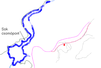

Térképek digitalizálásakor az élek a szükségesnél több részlettel kerülhetnek meghatározásra. Az Objektumok egyszerűsítése művelet segítségével csökkentheti a kontúrvonalak, folyók és partvonalak szükségtelen összetettségét. Objektumok egyszerűsítése, más szóval általánosítása csökkenti a pontok számát egy összetett vonalon.

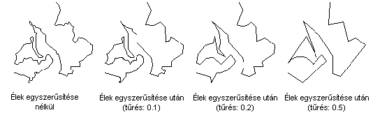

A vékony fekete vonal jelenti az eredeti vonalláncot, a szaggatott vörös vonalak a tűrést, a kék vonalszakaszok és pontok pedig az eredményeket mutatják.
A vonalas objektumok egyszerűsítése a lehető legtöbb pontot eltávolítja a vonalláncból az eredeti tűréshatár sávján belül.
Egy partvonal egyszerűsítése különböző tűréshatárok mellett
