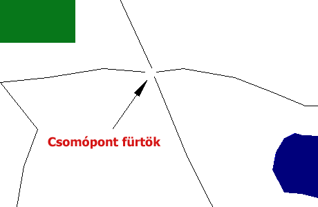

Információk a csomópontfürtök összevonásáról
Használja a Csomópontfürtök összevonása tisztítási műveletet egyazon pont körüli több csúcspont javítására. A Csomópontfürtök összevonása használatával adott tűrésértéken belül elhelyezkedő csúcspontokat kereshet meg, és egyetlen helyre vonhatja össze azokat. A vonalak és vonalláncok végpontján lévő csomópontok automatikusan bekerülnek a tisztítási műveletbe. Szükség szerint egyedülálló csomópontokat (pontok és blokkok) is figyelembe vehet.
Az összevonási pont az egyik meglévő csomópont lesz, és kiválaszthatja, hogy valamelyik él végpontja vagy valamelyik különálló csúcspont legyen-e. A megadott beállítások alapján az AutoCAD Map 3D meghatározza a legjobb összevonási pontot, kiszámítva, hogy melyik pont rendelkezik a legnagyobb súllyal a többi csomóponthoz viszonyított helyzete alapján. A horgonyzott csomópontok is azonosításra kerülnek. Bár a horgonyzott csúcspontok nem változtathatók vagy mozgathatók a Csomópontfürtök összevonása művelet során, belekerülnek a számításba, amely az összevonási pontot határozza meg.
A tűrésértéken belül lévő csomópontok egyetlen él végpontba kerülnek összevonásra a Tárgyraszter - Él beállítás használatával.
