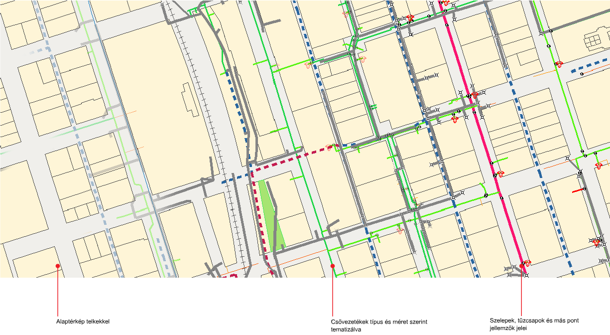

Ez a vízelosztó rendszerhez tartozó térkép az SDF-fájlok egy beállításában tárolt szolgáltatások alapján épül fel.
A jellemzőforrás lehet adatbázis (pl. Oracle, ArcSDE, SQL Server vagy MySQL), fájlalapú jellemzőforrás (pl. SDF vagy SHP), webszerver (pl. WFS) vagy jellemzőgeometriák adatait tartalmazó tábla (pl. Microsoft Access).
Ha kapcsolódik egy jellemzőforráshoz, kiválasztja a térképhez adandó jellemzők típusát. A jellemzők különböző típusait jellemzőosztálynak nevezik. Az AutoCAD Map 3D megjeleníti a kiválasztott jellemzőosztályok minden jellemzőjét a térképen, és minden jellemzőosztály egy fóliaként szerepel a Megjelenítéskezelőben. Az Utak nevű jellemzőosztály például különálló utcákat tartalmaz, és egy Utak nevű fólián jelenik meg a Megjelenítéskezelőben. Alkalmazhat egyetlen stílust erre a fóliára, és az azon található összes utca azt fogja használni.
