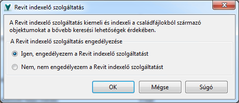

  3. A Revit indexelő szolgáltatás párbeszédpanelen válassza ki az Igen, a Revit indexelő szolgáltatás engedélyezése opciót.
  4. Kattintson az OK gombra a kijelölés elmentéséhez.
