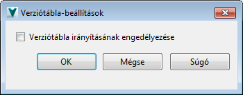

  1. Kattintson az Eszközök > Felügyelet > Vault beállítások menüpontra.
  2. A Vault beállítások párbeszédpanelen válassza ki a Viselkedés lapot, majd kattintson a Verziótáblázat menüpontra.
    Megjegyzés: A bővítményben a párbeszédpanelt a Vault szalagon a Vault beállítások kiválasztásával, majd a Verziótáblázat konfigurálása melletti Beállítások gombra kattintva is elérheti.
  3. A Verziótáblázat párbeszédpanelen válassza ki a Verziótáblázat engedélyezése jelölőnégyzetet a Vault verziótáblázat funkció engedélyezéséhez a Vault tárban.
    Ha bejelölte a jelölőnégyzetet, megjelenik a Verziótáblázat beállításainak teljes nézete, amelyben be tudja állítani a verziótáblázatok megjelenített adatait.
