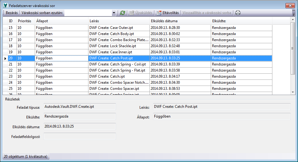

A Feladatszerver várakozási sora párbeszédpanel ismertetése
A Feladatszerver várakozási sora párbeszédpanel lehetővé teszi a sorban álló vagy közzétételre kijelölt feladatok kezelését. Ezen a párbeszédpanelen kézzel nyomtathat feladatokat, újraküldheti a felfüggesztett feladatokat, áttekintheti az egyes feladatok részleteit és testre szabhatja a feladatsorral kapcsolatos információk megjelenítését.
Feladatszerver várakozási sorának részletei
Ez a táblázat tartalmazza a Feladatszerver várakozási sora párbeszédpanel részleteit.
Részlet
Leírás
Feladat típusa
A feladattípus, melyet átadtak feldolgozásra. A látványtervfeladatok megjelenítése Autodesk.Vault.DWF.Create formátumban, ahol a fájlkiterjesztés.
Elküldte
A feladatot a várakozási sorba küldő felhasználó nevének megjelenítése.
Elküldés dátuma
A feladat várakozási sorba való küldési dátumának és idejének megjelenítése.
Job Processor
Annak a számítógépnek a nevének megjelenítése, amely kivette a feladatot a végrehajtási sorból.
Leírás
További információkat jelenít meg a várakozási sorban álló feladatról. Ez a mező megjeleníti a DWF létrehozása: fájlnevet is.
Állapot
Annak megjelenítése, hogy a munka állapota Függőben, Feldolgozás alatt vagy Hiba.
Eredmények
Az információk csak akkor jelennek meg, ha a feladat hibás állapotban van.
