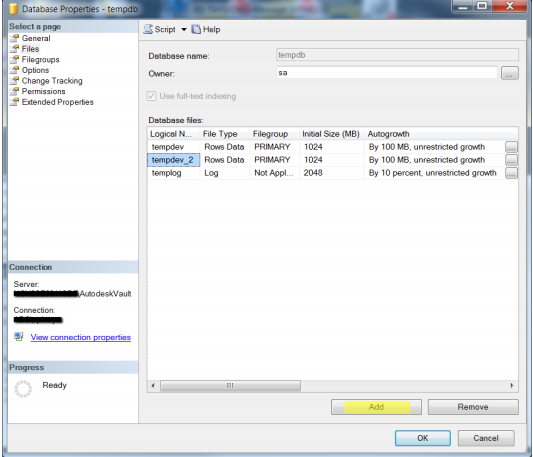

  2. Bontsa ki az Adatbázisok, majd a Rendszeradatbázisok lehetőséget.
  3. Kattintson jobb gombbal a tempdb opcióra, és válassza a Tulajdonságok lehetőséget.
  4. Válassza a Fájlok lapot.
  5. Ha többmagos rendszert használ, további adatfájlokat is konfigurálnia kell, az alábbi útmutatás szerint. Ha egymagos rendszert használ, lépjen az alább található D lépésre.
    1. Összesen feleannyi (és legfeljebb nyolc) adatfájlt használhat, mint ahány fizikai processzormag található számítógépében. (például: nyolc fizikai processzormag esetén összesen négy adatfájlt használhat: tempdev, tempdev_2, tempdev_3, tempdev_4)
    2. Kattintson a Hozzáadás gombra további adatfájlok hozzáadásához.
    3. Nevezze el az új fájl(oka)t: tempdev_2, tempdev_3, …, szükség szerint.
    4. Állítsa az adatfájlok kezdeti méretét 1024 MB-ra. Ha nyolc adatfájlt használ, 512 MB-os kezdeti méretet használhat.
    5. Állítsa az Automatikus növekedést minden adatfájlnál 100 MB-ra, korlátlan növekedéssel.
    6. Állítsa be az LDF kiterjesztésű naplófájlt az adatfájlok összesített számának megfelelően. (például ha összesen két adatfájlt használ, a keletkező LDF kezdeti mérete 2048 MB legyen)
    7. Az eredmények az alábbi képen láthatóhoz hasonlóan jelennek meg.
  6. A Beállítások lapon állítsa az Egyszerű lehetőségre a Helyreállítási modellt, és az SQL Server 2012 (100) lehetőségre a Kompatibilitási szintet.
  7. Kattintson az OK gombra.

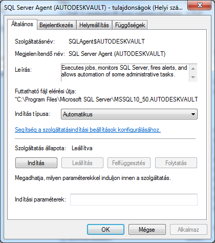

  3. A Vezérlőpultban kattintson duplán a Felügyeleti eszközök elemre, majd kattintson duplán a Szolgáltatások ikonra.
  4. Keresse meg az SQL Server Agent (AUTODESKVAULT) szolgáltatást
  5. Kattintson jobb gombbal az SQL Server Agent (AUTODESKVAULT) opcióra, és válassza a Tulajdonságok lehetőséget.
  6. . Változtassa Automatikusra az Indítás típusát, és indítsa el a szolgáltatást.

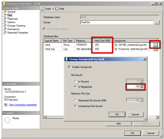

  7. Nyissa meg a Microsoft SQL Management Studio alkalmazást, és kapcsolódjon az AutodeskVault példányhoz. Állítsa a szerver nevét a következőre: <SzámítógépNév>\AUTODESKVAULT, majd kattintson a Kapcsolódás gombra.
  8. Kattintson jobb gombbal a Vault adatbázisra, és válassza a Tulajdonságok lehetőséget.
  9. A Fájlok lapon állítsa be:
    • az összes <Vault> adatbázis automatikus növekedési értékét 100 MB-ra, korlátlan növekedéssel
    • az összes <Vault> _log fájl kezdeti méretét 500 MB-ra
    • a <Custom_Library> fájlok automatikus növekedési értékét 25 MB-ra
    • az összes _log fájl automatikus növekedési értékét 10 százalékra, korlátlan növekedéssel

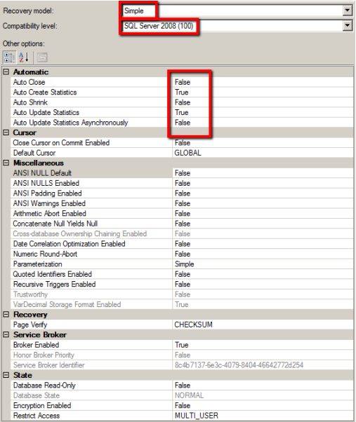

  10. A Beállítások lapon állítsa az Egyszerű lehetőségre a Helyreállítási modellt, az SQL Server 2012 (100) lehetőségre a Kompatibilitási szintet, az Automatikus tömörítés legördülő listában pedig válassza a Hamis értéket. Az Automatikus fejléc alatti értékeket az alábbiak szerint kell beállítani.
