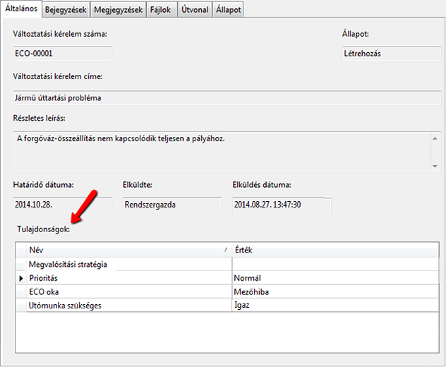

Változtatási kérelmek tulajdonságainak testreszabása
A Tulajdonságdefiníciók párbeszédpanelen létrehozhat felhasználói tulajdonságokat a változtatási kérelmekhez.
Ezek a tulajdonságok a változtatási kérelemhez magához, és nem annak tartalmához tartoznak.
  1. Válassza a Vault beállítások párbeszédpanel Viselkedések lapjának Tulajdonságok elemét.
  2. Hozzon létre egy új UDP-t, és társítsa azt a változtatási kérelmekhez.
A rendszer minden (új vagy létező) változtatási kérelemhez társítsa ezt a tulajdonságot, ami ezt követően igény szerint szerkeszthető. A tulajdonság módosítása elvégezhető a változtatási kérelem Szerkesztés parancsával vagy a Tulajdonságok szerkesztése párbeszédpanelen.
Többet tudhat meg a változtatási kérelmek tulajdonságainak szerkesztéséről a Munka tulajdonságokkal szakaszban.

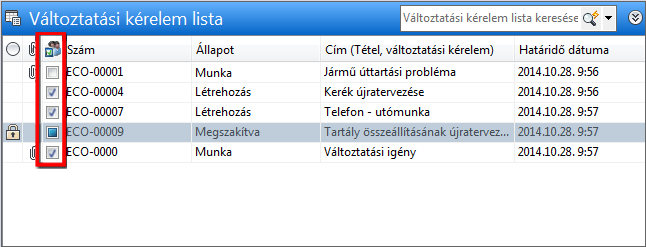

Munka az Ellenőrzés állapota tulajdonsággal
Ez egy speciális tulajdonság, amely megmutatja a változtatási kérelmekhez rendelt tételek állapotát. Az állapot a fő Változtatási kérelem listaablakban látható, és három értéket vehet fel:
