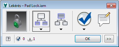

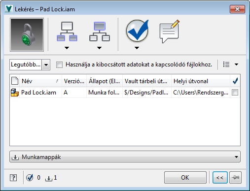

A Lekérés párbeszédpanel két nézetbeállítással rendelkezik: összezárt és kibontott.
Összezárt nézet |
Kibontott nézet |
![]() Az összezárt nézet egy gyors munkafolyamatot biztosít a fájlok és mappák lefoglalásához a Vault tárból. |
![]() A kibontott nézet további információkat nyújt a lefoglalható fájlokról. További beállítások is elérhetők ebben a nézetben, például a munkamappa beállításai vagy a kiadottak előnyben részesítése. |
Tipp: Alapértelmezés szerint a Lekérés párbeszédpanel össze van zárva. Ha azt szeretné, hogy a párbeszédpanel minden megnyitáskor kibontva legyen, kattintson a Rögzítés gombra

Rács vezérlőelemei
Kattintson jobb gombbal a Lekérés nézetablakra a fájlok megjelenítési módjának testreszabásához. Beállíthatja, hogy mely oszlopok jelenjenek meg, és hogy hogyan igazítsa és rendszerezze a fájlokat a program. További információért lásd az Egyéni rácsbeállítások szakaszt. |
Lefoglaláshoz kiválasztva oszlop
Megjeleníti a lefoglaláshoz jelenleg kiválasztott fájlokat. A kiválasztott fájlokat a program letölti a helyi munkamappába olvasható/írható fájlokként. Ezt követően módosíthatja őket. A ki nem jelölt fájlok csak olvasható fájlként töltődnek le a helyi munkamappába. Ezek nem módosíthatók. Ezt Fájllekérés eseménynek nevezzük. |
Objektumkiválasztási számlálók
Megjeleníti a lefoglaláshoz kiválasztott fájlok, Ezen a képen például négy fájlt jelöltek ki lefoglalásra és további tizenegyet letöltésre. |
Párbeszédpanel rögzítése kibontott állapotban
Hiába bontja ki, a párbeszédpanel ismételt megnyitást követően nem tartja meg nyitott módját. Kattintson a Rögzítés gombra a párbeszédpanel kibontott állapotának |
Kibontás a részletek megjelenítéséhez
A Kibontás gombra kattintva válthat a Lekérés párbeszédpanel összezárt és kibontott nézete között. |

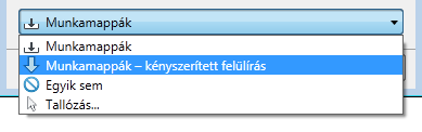

Munkamappák legördülő menü
Adja meg, hogy az alapértelmezett munkamappát használja, vagy kiválaszt egy másik mappát a letöltött objektumok helyi másolatainak tárolásához. Megadhatja azt is, hogy ne legyen munkamappa.
Megjegyzés: További információ: A munkamappa kezelése.
