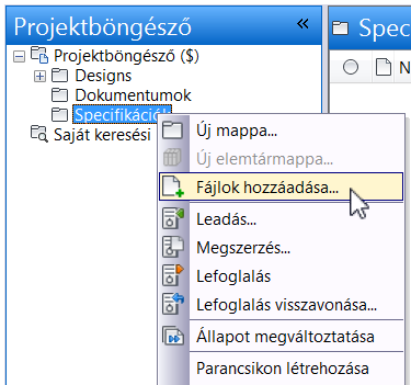

A Vault kliens Fájlok hozzáadása parancsával fájlokat adhat egy Vault tárhoz.
  1. Kattintson a jobb gombbal arra a Vault mappára, amelyhez a fájlt hozzá kívánja adni, majd válassza a Fájlok hozzáadása lehetőséget. Megjelenik egy fájlböngésző.
