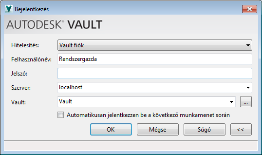

A bejelentkezési beállítások menthetők, így a program a következő alkalommal automatikusan be tudja jelentkeztetni Önt a Vault tárba.
  1. Ez a beállítás csak az Autodesk Vault Professional alkalmazásban érhető el. Ha rendelkezik Microsoft Windows Active Directory fiókkal, bejelentkezhet az Autodesk Data Management Server alkalmazásba a Microsoft Windows felhasználói fiók hitelesítő adataival. Válassza ki a Windows-fiók lehetőséget a Hitelesítés legördülő menüből.
    • A Windows-hitelesítés csak Active Directory tartományokban használható.
    • Ha nem Windows-hitelesítést használ, akkor rendelkeznie kell egy érvényes Autodesk Data Management Server fiókkal.
    • Megjegyzés: Ha a Windows-hitelesítés be van kapcsolva, a Felhasználónév mezőben a tartománynév és a Windows felhasználói név együttesen jelenik meg. Sem a felhasználónév, sem a jelszó nem módosítható.
  2. Ha az első lépésben a Windows-hitelesítés beállítást alkalmazta, írja be a rendszergazdától kapott felhasználói nevet és a jelszót.
  3. Adja meg annak a számítógépnek a nevét, melyre a szervert telepítette, például: SZERVERNÉV. Ha nem ismeri a szerver nevét, forduljon a rendszergazdához.
  4. Írja be a Vault tár nevét, amelyhez hozzáféréssel rendelkezik. A korábban használt Vault tárak közül az utolsó néhány nevét a rendszer megőrzi a legördülő listában. Válassza ki a Vault tár nevét a listából vagy kattintson a kiterjesztés gombra az előzőleg használt adatbázisok teljes listájának megtekintéséhez. Ha nem ismeri a Vault nevét, lépjen kapcsolatba a rendszergazdával.
  5. Jelölje be az Automatikus bejelentkezés a következő alkalommal jelölőnégyzetet, így a következő alkalommal automatikusan be tud jelentkezni.
  6. Kattintson az OK gombra.
  7. Megjegyzés: Ha Ön a rendszergazda vagy a kliensalkalmazást és a szervert egyetlen számítógépen használja, a következő alapértelmezett értékeket adja meg a bejelentkezéshez:
Felhasználónév: Rendszergazda
Jelszó: <üres>
Szerver: <SZERVERNÉV>
Vault: Vault
