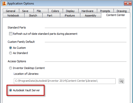

  1. Az Inventor alkalmazás beállításai párbeszédpanelen ellenőrizze, hogy az Inventor alkalmazásban beállította-e a Vault használatát a Tartalomközpont-könyvtárakhoz.

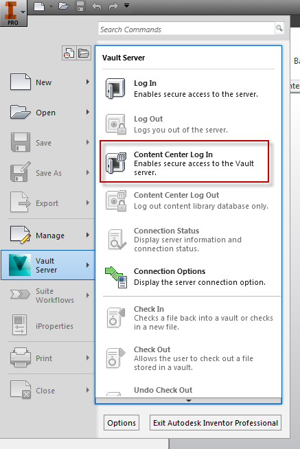

  2. A Inventor alkalmazás menüben válassza a Tartalomközpont bejelentkezés lehetőséget.

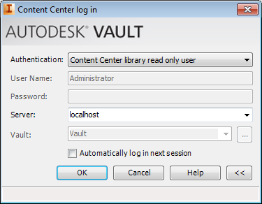

  3. A Tartalomközpont bejelentkezés párbeszédpanelen állítsa be a szervert a Tartalomközpont-könyvtárak számára.

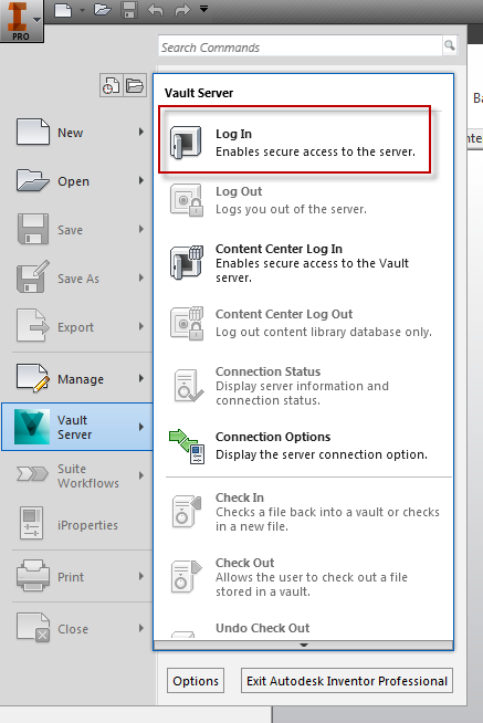

  4. Nyissa meg az Alkalmazásmenü ► Vault Server ► Bejelentkezés menüpontot.
  5. Jelentkezzen be a Vault tárba.
