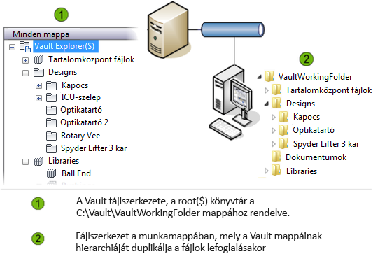

A munkamappa a Vault tárban lefoglalt fájlok írásvédett másolatait tartalmazza.
Ha a fájl le van foglalva, a Vault tárból lekért verzió felülírja a munkamappában lévő fájlt, ami a szerkesztés érdekében írhatóvá és olvashatóvá válik. A fájl Vault tárba történő leadását követően a munkamappában lévő helyi verzió ismét írásvédetté válik.
Nem szükséges munkamappát megadni a Vault tár használatához, mivel a rendszer alapértelmezés szerint meghatároz egyet a következő helyen: Dokumentumok\Vault. Azonban módosíthatja a munkamappa helyét a Munkamappa beállítása parancs segítségével. A rendszergazda beállíthat egy egységes munkamappahelyet, melyet az összes felhasználónak használnia kell.
Megjegyzés: Az egyéni munkamappa helye felülíródik, ha a rendszergazda egységes munkamappahelyet követel meg.
Minden Vault tár rendelkezik egy gyökérszintű mappával. A Vault tár gyökérkönyvtárának szintjét egy $ jelöli.

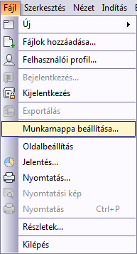

  2. Válassza a Fájl > Munkamappa beállítása lehetőséget.
  3. A Mappa keresése párbeszédpanelen keresse meg a munkamappa új helyét a helyi számítógépen.
  4. Kattintson az OK gombra.
