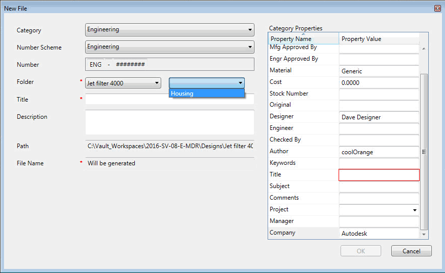

A Vault Adatszabvány párbeszédpanel az Inventor és AutoCAD alkalmazásokban érhető el. Amikor először ment egy fájlt, megjelenik az Adatszabvány párbeszédpanel. Töltse ki a szükséges mezőket és a Rendszergazda által esetlegesen beállított további mezőket, majd kattintson az OK gombra az adatok mentéséhez. Az adatok Adatlapként kerülnek mentésre, amelyek később módosíthatók.

A felhasználók új címet, leírást és a vállalati információt adhatnak meg a fájlhoz. Az összes többi mezőt automatikusan határozza meg az XAML.

Amikor az Adatszabvány szolgáltatás engedélyezve van, a program minden alkalommal kéri a fájlrészletek megadását, amikor először ment egy fájlt. Ez attól függetlenül bekövetkezik, hogy a központi eszköztáron vagy a Data Standard szalagon elhelyezett Mentés gombra kattint. Adja meg a szükséges részleteket, majd kattintson az OK gombra az adatok mentéséhez. Ha a rendszergazda engedélyezte a Leadás párbeszédpanelt a Vault tárhoz, lehetséges, hogy a program kérni fogja a Leadás részleteinek megadását is.

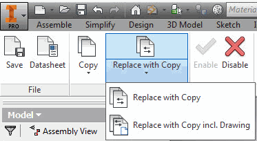

Csere másolással (Csak Inventor)
A Csere-Másolással paranccsal másolhat egy részegységet egy mintakeresztszelvényben, és lecserélheti azt az eredeti fájlt. Ez akkor lehet hasznos, amikor újra szeretne használni egy Inventor mintakeresztszelvényt, és le szeretné cserélni a részegységeket, amely módosításokat a másoláson keresztül tud végrehajtani.
A Csere-Másolással inklúzív. Rajz parancs használatával másolhatja a komponenst és a rajzot, amely hivatkozik az eredeti fájlra, és kicseréli azt. A másolt rajz a másolt alkotóelemre hivatkozik.

  1. Egy megnyitott Inventor mintakeresztszelvényben, kattintson a Csere-Másolással vagy a Csere inkluzív másolással opcióra. Rajz a Data Standard szalagon.

  2. A másolt mintakeresztszelvényben (mintakeresztszelvény2.iam), jelölje ki a részegységet (Részegység1.ipt), és kattintson a Csere-Másolással gombra a Data Standard szalagon.
