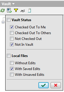

A Vault böngésző szűrése
A Vault böngészőben szereplő fájlok szűréséhez nyissa meg a Szűrő menüt.
A Vault állapota vagy a Helyi fájlok lehetőségeket is választhatja, ezzel az adott kategóriába tartozó összes opciót kijelöli.
