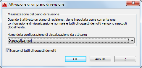

Viene visualizzata la finestra di dialogo Attivazione di un piano di revisione.
 Per default gli oggetti demoliti sono disattivati. Per visualizzarli nel piano, fare clic su
 (Mostra/Nascondi nuovi).
