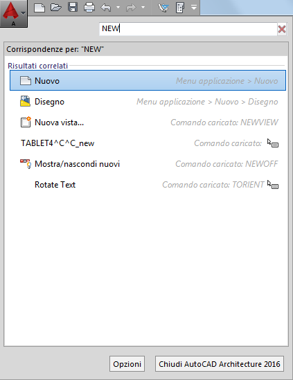

Nel menu dell'applicazione è possibile eseguire la ricerca di un comando e quindi selezionarlo dall'elenco dei risultati restituiti. I risultati della ricerca vengono recuperati dalle posizioni seguenti:
- Menu dell'applicazione
- Schede statiche della barra multifunzione
- Una scheda contestuale correntemente visualizzata
- Barra degli strumenti Accesso rapido
È possibile eseguire la ricerca delle stringhe descritte di seguito:
Oltre alle istanze della stringa di ricerca, i risultati includono il contenuto delle relative descrizioni comandi e le etichette di ricerca definite nell'editor Personalizza interfaccia utente.
- Nell'angolo superiore sinistro dell'area di lavoro, fare clic su
 per visualizzare il menu dell'applicazione.
- Nel riquadro di immissione testo presente nella parte superiore del menu, immettere il termine di ricerca desiderato.
Anziché il normale menu, viene visualizzato un elenco di corrispondenze.
- Per selezionare uno dei comandi trovati, è sufficiente fare clic su di esso.
- Per visualizzare nuovamente il menu normale, fare clic su
 nella parte destra della casella di immissione testo.
