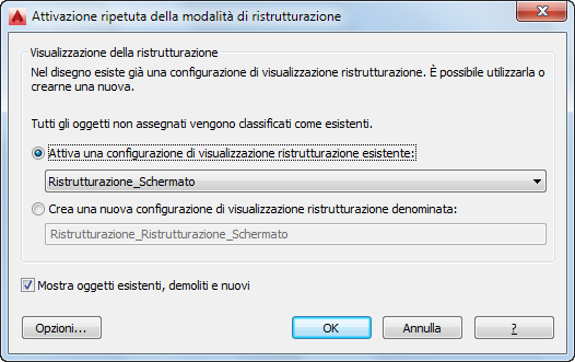

Quando si attiva la modalità di ristrutturazione in un disegno aperto in precedenza, è possibile continuare ad utilizzare la configurazione di visualizzazione di ristrutturazione esistente o crearne una nuova.
Gli oggetti assegnati ad una categoria in una fase di ristrutturazione precedente mantengono la categoria e la rappresentazione. Gli oggetti che non appartengono ad alcuna categoria di ristrutturazione, ad esempio gli oggetti aggiunti quando non era attiva la modalità di ristrutturazione, vengono automaticamente classificati e visualizzati come oggetti esistenti.
Per default, l'opzione Mostra esistente, demolito e nuovi oggetti sia selezionata. Garantisce che gli oggetti inclusi nelle categorie di un piano di ristrutturazione restino visibili quando si passa da un piano di ristrutturazione ad un piano di demolizione o di revisione, pertanto è consigliabile lasciare l'opzione selezionata.
Viene visualizzata la finestra di dialogo Attivazione ripetuta della modalità di ristrutturazione.
Per... | Procedere nel modo seguente... |
Avviare la sessione di ristrutturazione con una configurazione di visualizzazione di ristrutturazione esistente | Fare clic sulla freccia del menu a discesa Attiva una configurazione di visualizzazione di ristrutturazione esistente, selezionare una configurazione di visualizzazione e fare clic su OK. |
Avviare la sessione di ristrutturazione con una nuova configurazione di visualizzazione | Selezionare Crea una nuova configurazione di visualizzazione di ristrutturazione denominata, specificare un nome per la configurazione e fare clic su OK. |
Visualizzare tutti gli oggetti inclusi nelle categorie di ristrutturazione del disegno | Lasciare il Mostra esistente, demolito e nuovi oggetti opzione selezionata. L'opzione è selezionata per default e garantisce che gli oggetti del disegno inclusi in una categoria restino visibili quando si passa da un tipo di piano all'altro, ad esempio da un piano di ristrutturazione ad un piano di demolizione o di revisione. Per risultati ottimali è consigliabile lasciare l'opzione selezionata. |
Cambiare lo stile o le convenzioni di visualizzazione degli oggetti | Fare clic su Opzioni, apportare le modifiche desiderate e fare clic su OK. |
