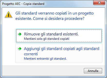

Quando si copiano gli standard da un progetto esistente ad un nuovo progetto, vi sono due possibilità: creare un riferimento alla posizione dei disegni originali con standard oppure copiare tali disegni nel nuovo progetto.

  7. Selezionare le impostazioni di copia.
    Per... Procedere nel modo seguente...
    Sovrascrivere gli standard del progetto esistente con quelli del progetto copiato Selezionare l'opzione Rimuovi impostazioni esistenti.
    Aggiungere gli standard del progetto selezionato a qualsiasi standard del progetto esistente Selezionare l'opzione Aggiungi impostazioni copiate alle impostazioni esistenti.
    Le impostazioni esistenti in conflitto con le impostazioni copiate vengono sostituite da queste ultime.
