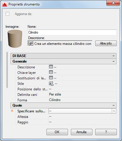

A differenza di molti altri tipi di oggetto di AutoCAD Architecture, gli elementi massa non devono essere inclusi in un determinato stile di elemento massa per poter essere utilizzati. Molti elementi massa possono essere creati nello stile standard senza alcuna ripercussione. È tuttavia possibile definire stili di elemento massa per creare assegnazioni di materiale, assegnazioni di classificazione e sostituzioni di rappresentazioni di visualizzazione predefinite.
Convenzioni di denominazione per gli stili di elemento massa
Massa - <Assegnazione di classificazione (facoltativo)> - <Assegnazione di materiale>
Nomi di stili di elemento massa di esempio:
| Descrizione dello stile di elemento massa | Nome di esempio |
| Elemento massa da utilizzare come colonna decorativa, appartenente alla classificazione B2010 - Muri esterni della definizione di classificazione Uniformat II a cui è stato assegnato il materiale Finiture.Pannello di gesso e gesso ricoperto.Gesso.Intonaco.Fine.Marrone. | Massa - Muro esterno - Intonaco marrone |
| Elemento massa non classificato per utilizzo generico a cui è stato assegnato il materiale Finiture.Pavimenti.Piastrella.Marmo.Verde scuro. | Massa - Piastrelle marmo verde scuro |
Procedure ottimali per l'utilizzo degli stili di elemento massa:
Proprietà strumento per uno strumento Stile di elemento massa: il nome dello strumento è stato modificato al fine di renderlo più descrittivo. Inoltre, poiché l'elemento massa creato tramite lo strumento deve definire una colonna decorativa classificata come muro esterno, il creatore dello strumento inserisce l'elemento massa nel layer definito dalla chiave WALL nello stile di chiavi layer corrente. Nell'esempio anche la forma cilindrica dell'elemento massa è stata predefinita, dal momento che definisce un tipo di oggetto ben preciso e non solo una determinata assegnazione di materiale.

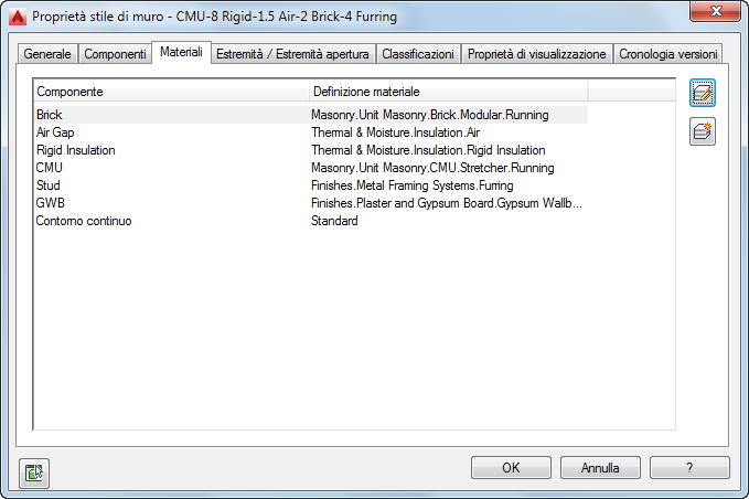

Le definizioni di materiale sono componenti fondamentali del sistema di visualizzazione di AutoCAD Architecture e, insieme alle definizioni di stile e oggetto, rappresentano un potente strumento per l'automazione delle visualizzazioni in viste piane, sezioni e prospetti. È inoltre possibile utilizzare una definizione proprietà automatica di tipo Materiale per collegare le assegnazioni di materiale (e le proprietà di tali materiali) in una tabella di computo di oggetti a cui sono stati assegnati tali materiali.
Convenzioni di denominazione per le definizioni di materiale
<Categoria materiale generica>.<Campo descrittivo aggiuntivo>.<Campo descrittivo aggiuntivo (facoltativo)>...<Colore (facoltativo)>
Nomi di definizioni di materiale di esempio:
| Descrizione della definizione di materiale | Nome di esempio |
| Gettata locale di calcestruzzo, aggregato esposto, consistenza media | Cemento.Gettata locale.Aggregato esposto.Medio |
| Piastrella per pavimenti in marmo verde scuro | Finiture.Pavimenti.Piastrella.Marmo.Verde scuro |
Procedure ottimali per l'utilizzo delle definizioni di materiale:
Pulsanti Modifica materiale e Aggiungi nuovo materiale nella scheda Materiali di Gestione stili: possono sembrare strumenti efficienti per la creazione istantanea di nuovi materiali, tuttavia il relativo utilizzo è sconsigliato dal momento che tali pulsanti favoriscono la creazione accidentale di materiali non standard.
