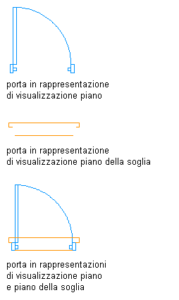

È possibile che una visualizzazione contenga più di una rappresentazione di visualizzazione per un oggetto. Una visualizzazione per la stampa di una pianta, ad esempio, può includere le rappresentazioni Piano e Piano della soglia per porte.
Utilizzo singolo e congiunto delle rappresentazioni di visualizzazione Piano e Piano della soglia per visualizzare una porta
