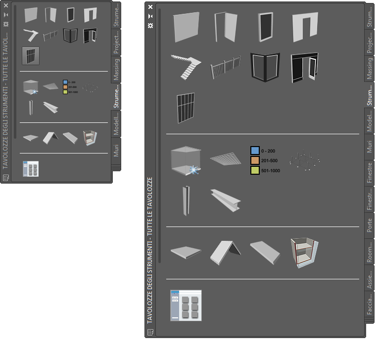

Tavolozze degli strumenti con dimensioni diverse delle icone
Se si riducono le dimensioni delle immagini degli strumenti, è possibile visualizzare un numero maggiore di strumenti su una tavolozza. Questa impostazione potrebbe risultare particolarmente utile se si visualizzano contemporaneamente diverse tavolozze, ad esempio il Navigatore progetto o il riquadro proprietà.

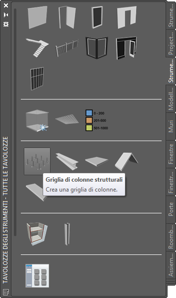

Per occupare meno spazio, è anche possibile visualizzare le immagini degli strumenti senza il relativo testo descrittivo. Questa soluzione è particolarmente indicata quando è facile distinguere le icone degli strumenti. Se l'icona da sola non è sufficiente per identificare uno strumento, la descrizione ad esso associata fornirà ulteriori informazioni.
Visualizzazione delle sole icone nella tavolozza degli strumenti

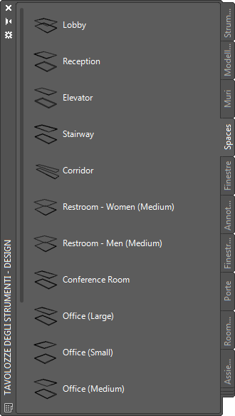

È possibile visualizzare gli strumenti anche su una singola colonna nella tavolozza degli strumenti. Quando si utilizza una singola colonna, il testo associato ad ogni strumento viene sempre visualizzato.
Tavolozza degli strumenti in una vista elenco
