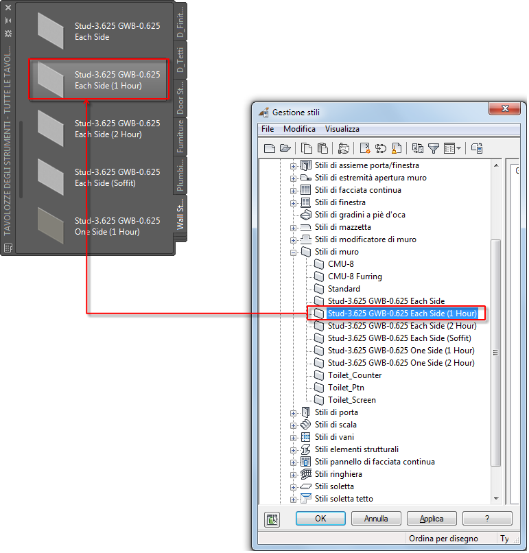

Per creare uno strumento da uno stile presente in Gestione stili, attenersi alla procedura indicata di seguito.
Creazione di uno strumento da Gestione stili
  1. Aprire la tavolozza degli strumenti in cui si intende creare il nuovo strumento.
  2. Scegliere scheda Gestiscigruppo Stile e visualizzazioneGestione stili.
  3. Selezionare lo stile da cui creare uno strumento.
    Ad esempio, se si desidera creare uno strumento Muro con lo stile Stud-3.625 GWB-0.625 Each Side (1 Hour), espandere Stili di muro, quindi selezionare lo stile Stud-3.625 GWB-0.625 Each Side (1 Hour).
  4. Trascinare lo stile nella tavolozza degli strumenti.
    Nella tavolozza degli strumenti viene inserito un nuovo strumento con lo stile selezionato.
  5. Fare clic su OK per chiudere Gestione stili.
  6. Se necessario, definire ulteriori proprietà per lo strumento nella tavolozza.
