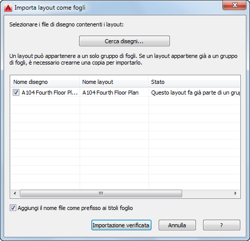

  3. Selezionare il sottogruppo di fogli in cui importare il foglio, fare clic con il pulsante destro del mouse e scegliere Importa layout come foglio.
  4. Fare clic su Cerca disegni.
  5. Cercare il file di disegno contenente il foglio che si desidera importare e fare clic su Apri.
  6. Selezionare il layout di foglio da importare.
    Nota: È possibile selezionare più layout.
  7. Se si desidera anteporre al nome del foglio il nome del file di disegno a più fogli, selezionare l'opzione Aggiungi nome file come prefisso ai titoli foglio.
  8. Fare clic su OK.
