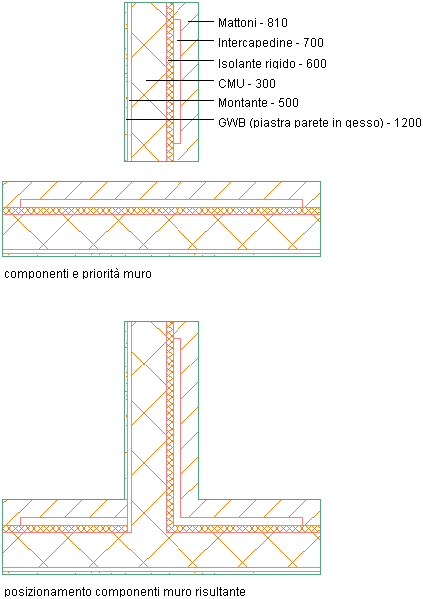

I muri con più componenti vengono posizionati in base alle priorità assegnate a ciascun componente e alla posizione di ciascun componente nel muro. I bordi di componenti corrispondenti con la stessa priorità vengono estesi o ritagliati in corrispondenza dei rispettivi punti di intersezione. I componenti con priorità più alta (ossia con un numero di priorità basso) attraversano i componenti con una priorità più bassa (ossia con un numero di priorità alto).
Priorità di posizionamento dei muri
Per identificare le priorità di posizionamento di default per i componenti utilizzati negli esempi di stili di muro forniti con AutoCAD Architecture, vedere Informazioni sulle priorità di posizionamento di default dei componenti di muro.
