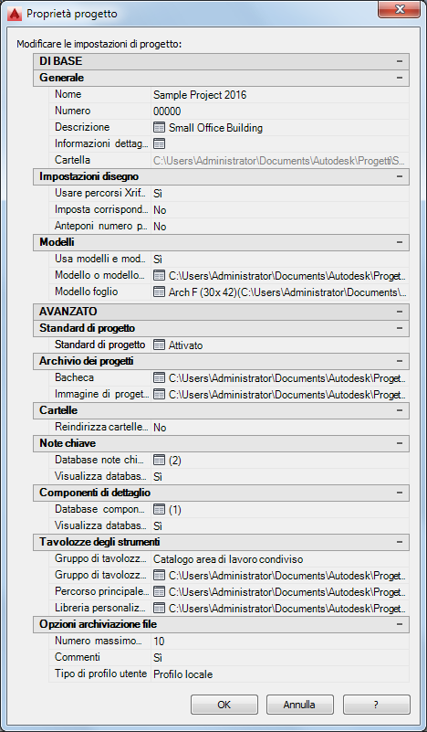

Se è stata creata una libreria di progetto nella Libreria, è possibile associarla ad un progetto. In questo modo, quando si apre la Libreria dal Navigatore progetto, viene automaticamente visualizzata la libreria di progetto.
Tramite la libreria di progetto è possibile trascinare gli strumenti nei disegni oppure disporre nelle tavolozze degli strumenti di progetto gli strumenti standard.
Apri
Progetto.
Se non si imposta esplicitamente una posizione, viene selezionato il seguente comportamento di default a seconda di come è stato creato il progetto:
| Tipo di progetto | Percorso del file delle tavolozze degli strumenti | Gruppo di tavolozze degli strumenti di progetto |
| Progetto preesistente di Autodesk Architectural Desktop 2005 | Punta ad un nuovo file ATC vuoto in \<Nome progetto>\Standard\ WorkspaceToolPalettes\ <Nome progetto>.atc | Creato, ma non visualizzato. |
| Nuovo progetto non basato su un modello | Punta ad un nuovo file ATC vuoto in \<Nome progetto>\Standard\WorkspaceToolPalettes\<Nome progetto>.atc | Creato, ma non visualizzato. |
| Nuovo progetto basato su un progetto modello di default di AutoCAD Architecture | Punta ad un nuovo file ATC in \<Nome progetto>\Standard\ WorkspaceToolPalettes\ <Nome progetto>.atc Per default, una tavolozza di strumenti vuota è già presente nel file ATC. |
Creato e visualizzato con una tavolozza degli strumenti vuota. |
| Nuovo progetto basato su un progetto modello esistente definito dall'utente |
Se il gruppo di tavolozze degli strumenti del progetto modello si trova nella cartella del progetto modello, verrà copiato con tutte le relative tavolozze nella cartella corrispondente del nuovo progetto. Il percorso del file delle tavolozze degli strumenti punterà al gruppo di tavolozze copiate. Se il gruppo di tavolozze degli strumenti del progetto modello si trova al di fuori della cartella del progetto modello, il percorso del file delle tavolozze degli strumenti del nuovo progetto punterà alla stessa posizione, condividendo il gruppo di tavolozze degli strumenti con il progetto modello. |
Visualizzato come gruppo di tavolozze degli strumenti copiato o a cui si fa riferimento. |
Selezionando Catalogo area di lavoro condiviso, il percorso specificato in Percorso file tavolozza degli strumenti viene aggiunto al profilo di progetto AWS dell'utente e il catalogo degli strumenti viene utilizzato da questo percorso. Se si seleziona Catalogo area di lavoro per utente, viene creata una cartella nel percorso \\Documents and Settings\<Nome utente>\ in cui vengono copiate le tavolozze degli strumenti.
