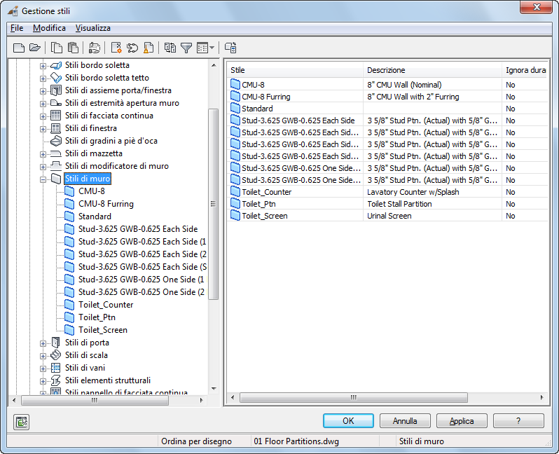

L'utilità è divisa in due riquadri ridimensionabili ed è costituita da una barra dei menu, una barra degli strumenti e una barra di stato. Quando si apre Gestione stili, tutti i disegni e i modelli aperti nella sessione corrente vengono visualizzati nella vista struttura dell'utilità disponibile nel riquadro sinistro.
Nel riquadro sinistro di Gestione stili vengono visualizzati gli stili di tutti i disegni e i modelli aperti in una vista struttura gerarchica in cui è possibile spostarsi espandendo e comprimendo i vari livelli. Per default gli stili elencati nella vista struttura sono ordinati in base al disegno che li contiene, ma è anche possibile ordinarli in base al tipo di stile. La vista struttura è sempre visualizzata nel riquadro sinistro, indipendentemente da come vengono ordinati gli stili.
Gli stili sono organizzati in tre categorie: oggetti architettonici quali gli stili di porta, oggetti di documentazione quali gli stili di tabella di computo e oggetti multifunzionali, ad esempio gli stili di chiavi layer. In ogni categoria, gli stili sono elencati in ordine alfabetico. Per filtrare la vista struttura in modo da visualizzare unicamente gli stili di un solo tipo, selezionare un tipo di stile e nella barra degli strumenti di Gestione stili fare clic su
. Per visualizzare nuovamente tutti gli stili, fare clic una seconda volta su
Le informazioni sullo stile sono visualizzate nel riquadro destro in base alle selezioni effettuate nella vista struttura del riquadro sinistro. Ad esempio, se la vista struttura è ordinata in base ai disegni e si seleziona una categoria di stile, nel riquadro destro vengono elencati i tipi di stile disponibili nella categoria. Se si seleziona un tipo di stile, nel riquadro destro vengono elencati gli stili appartenenti a tale tipo. Se si seleziona uno stile specifico, nel riquadro destro viene visualizzata una serie di schede in cui è possibile modificare le proprietà dello stile e visualizzare un'anteprima dell'oggetto con lo stile selezionato. Se la vista struttura è ordinata in base allo stile, è possibile selezionare un tipo di stile per visualizzare la distribuzione degli stili appartenenti a tale tipo in tutti i disegni e modelli aperti in Gestione stili.
Nella parte superiore di Gestione stili sono disponibili una barra dei menu e una barra degli strumenti, che consentono di accedere rapidamente ai vari comandi. Se si posiziona il mouse su una delle icone della barra degli strumenti, viene visualizzata una descrizione del comando associato all'icona.
Nella barra di stato visualizzata nella parte inferiore di Gestione stili è indicato il tipo di ordinamento adottato per gli stili nella vista struttura, ossia per disegno o per stile, nonché il tipo di stile e lo stile correntemente selezionati.
