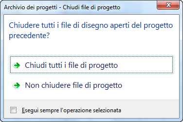

Per chiudere tutti i file di disegno nel progetto corrente, eseguire una delle operazioni seguenti:
Questa opzione consente di chiudere tutti i disegni di progetto, lasciando visualizzati il progetto corrente e il Navigatore progetto.
Per... | Procedere nel modo seguente... |
Chiudere sempre tutti i file di progetto, chiudere il Navigatore progetto e uscire dall'ambiente di progetto quando si fa clic su ![]() |
Selezionare Esegui sempre l'operazione selezionata e quindi fare clic su Chiudi tutti i file di progetto. |
Chiudere sempre il Navigatore progetto e uscire dall'ambiente di progetto, lasciando tutti i file di progetto aperti, quando si fa clic su ![]() |
Selezionare Esegui sempre l'operazione selezionata e quindi fare clic su Non chiudere file di progetto. Questa opzione consente di lavorare sui file al di fuori dell'ambiente di progetto, in modo da non modificare inavvertitamente il progetto. |
Chiudere tutti i file di progetto, chiudere il Navigatore progetto e uscire dall'ambiente di progetto per questa istanza. | Fare clic su Chiudi tutti i file di progetto. |
Chiudere il Navigatore progetto e uscire dall'ambiente di progetto, lasciando tutti i file di progetto aperti per questa istanza. | Fare clic su Non chiudere file di progetto. Questa opzione consente di lavorare sui file al di fuori dell'ambiente di progetto, in modo da non modificare inavvertitamente il progetto. |
