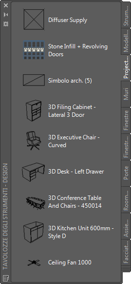

Gli strumenti dei cataloghi possono essere utilizzati immediatamente nell'area di disegno o memorizzati in una tavolozza dell'insieme di tavolozze. A tale insieme è possibile aggiungere tavolozze degli strumenti oppure gli strumenti di un pacchetto.
Per utilizzare un elemento di un catalogo di strumenti in AutoCAD Architecture, trascinarlo nell'area di lavoro del programma. Se in questa area si trascina una tavolozza degli strumenti, viene aggiunta all'insieme delle tavolozze degli strumenti di default.
Insieme delle tavolozze degli strumenti di AutoCAD Architecture, con una tavolozza degli strumenti aggiunta
Le tavolozze aggiunte all'insieme delle tavolozze degli strumenti risulteranno disponibili ogni volta che si avvia AutoCAD Architecture.
