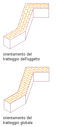

  13. Per specificare l'orientamento del tratteggio, fare clic su Orientamento.
    Per... Procedere nel modo seguente...
    Orientare il tratteggio sull'oggetto, indipendentemente dalla rotazione dell'oggetto Selezionare Oggetto.
    Orientare il tratteggio sul sistema di coordinate globali (WCS) Selezionare Globale.
