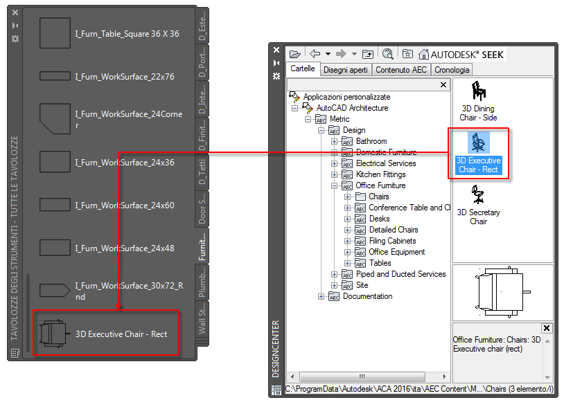

Per creare uno strumento da un contenuto AEC in DesignCenter, attenersi alla procedura indicata di seguito.
Si possono trascinare elementi di contenuto AEC da una cartella di DesignCenter ad una tavolozza degli strumenti.
Il catalogo degli strumenti di design e il catalogo degli strumenti di documentazione della Libreria di AutoCAD Architecture contengono strumenti preimpostati per contenuto AEC e stili di oggetto di esempio. Questi cataloghi sono disponibili sia per le unità di misura inglesi che per quelle metriche.
Creazione di uno strumento da contenuto AEC in DesignCenter
menu a discesa Libreria
e individuare l'elemento di contenuto AEC da cui si desidera creare uno strumento. Nella tavolozza degli strumenti viene inserito un nuovo elemento.
