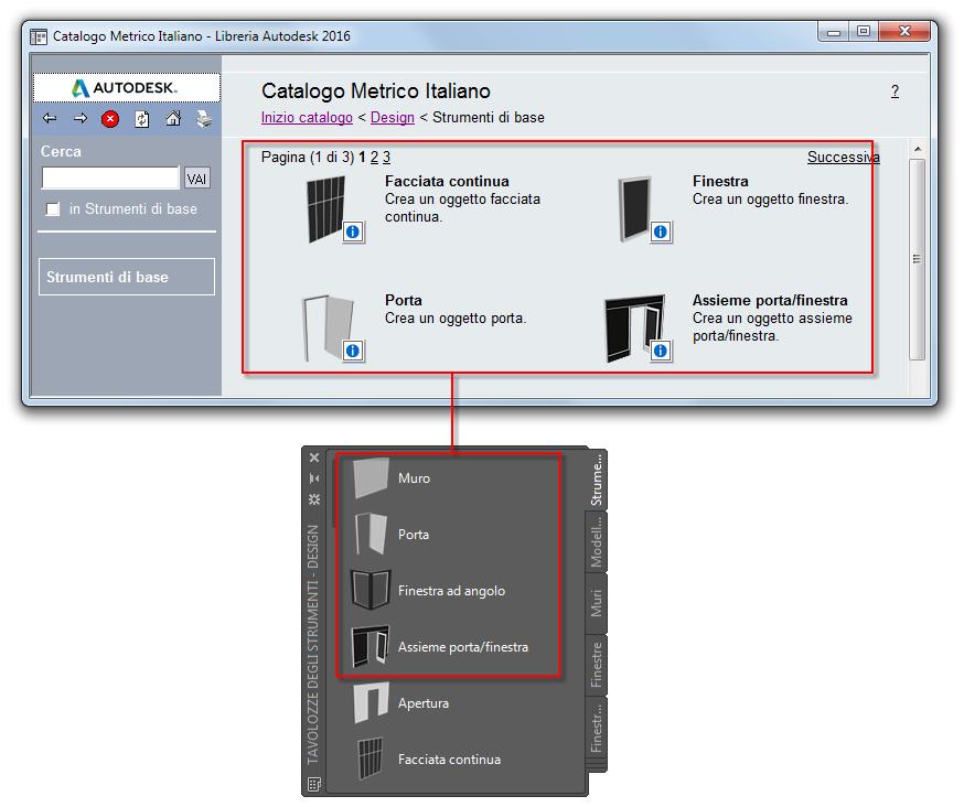

Per collegare uno strumento da un catalogo della Libreria ad una tavolozza degli strumenti in AutoCAD Architecture, attenersi alla procedura indicata di seguito.
Collegamento di uno strumento da un catalogo nella Libreria
Per copiare più strumenti, tenere premuto CTRL mentre si fa clic su ciascuno strumento, quindi posizionare il contagocce su uno qualsiasi degli strumenti selezionati. È anche possibile selezionare tutti gli strumenti nella categoria corrente facendo clic con il pulsante destro del mouse e scegliendo Seleziona tutto.

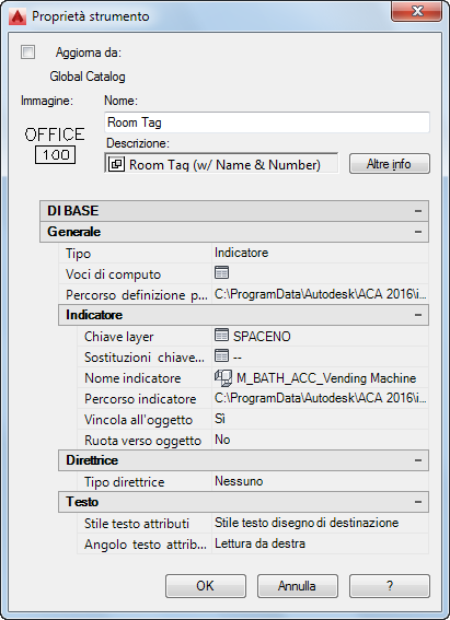

In alternativa si può selezionare lo strumento nella tavolozza degli strumenti, fare clic con il pulsante destro del mouse e scegliere Proprietà. Successivamente, selezionare Aggiorna da nel foglio di lavoro Proprietà.
Aggiornamento di uno strumento dal foglio di lavoro Proprietà
