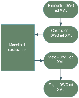

La funzionalità Gestione disegni di AutoCAD Architecture consente di creare progetti di costruzione di grandi dimensioni distribuiti in più file di disegno.
Una costruzione descrive una porzione univoca di un edificio ed è assegnata ad uno specifico livello e ad una specifica divisione del progetto. Le costruzioni estese, ad esempio i pannelli facciata continua, possono essere assegnate a più livelli e divisioni.
Ad esempio, il primo livello di un progetto di costruzione potrebbe comprendere una costruzione ossatura esterna, una costruzione parte centrale di primo livello e una costruzione partizioni interne di primo livello.
Una costruzione può contenere oggetti di disegno, come muri e porte, riferimenti esterni agli elementi, oppure una combinazione di entrambi. Ad esempio, una costruzione pozzo di primo livello può includere i muri del pozzo disegnati direttamente nella costruzione e un elemento ascensore come riferimento esterno.
Le costruzioni possono essere create e modificate nel progetto corrente. È inoltre possibile importare disegni e quindi convertirli o aggiungerli alle costruzioni. Le costruzioni possono essere importate nel progetto fisicamente oppure creando un collegamento.
Le costruzioni vengono utilizzate come riferimenti nelle viste.

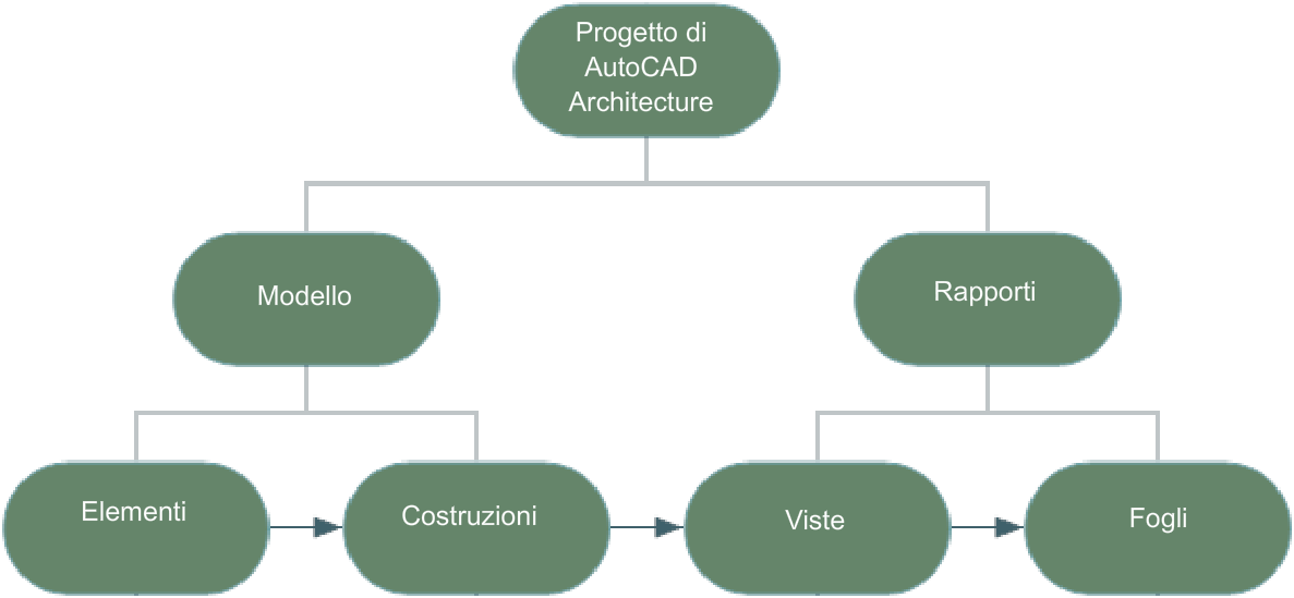

Dopo aver definito la struttura dell'edificio e aver assegnato le costruzioni a livelli e divisioni, è possibile generare i rapporti (viste e fogli) relativi al modello di costruzione. Nelle viste vengono utilizzate automaticamente varie costruzioni come riferimenti per presentare viste specifiche del progetto di costruzione. Prima di creare un disegno della vista, è necessario stabilire quale parte della costruzione si intende inserire nella vista e il tipo di vista da generare. Ad esempio, si potrebbe creare il piano soffitto riflesso del primo piano o il piano infissi del secondo piano,
come pure una vista composta di tutti i piani dell'edificio simile a quella delle figura seguente.
Vista 3D dell'intera costruzione
I disegni della vista utilizzano automaticamente le costruzioni appropriate come riferimenti in base alla posizione delle stesse nell'edificio. Ad esempio, per creare una pianta dell'ala ovest del secondo piano, si dovrebbe generare una vista che faccia riferimento a tutte le costruzioni assegnate al secondo piano e all'ala ovest. Questa vista includerebbe anche una facciata continua estesa dal primo al quinto piano. Nella vista è possibile creare riferimenti ad altre viste che si desidera visualizzare anche se non si trovano su quel piano, ad esempio il contorno dell'edificio.
Al disegno della vista è anche possibile aggiungere dati, come annotazioni, quote e computi. La decisione di inserire le annotazioni nel disegno della vista o nel foglio deve essere presa in base al flusso di lavoro e alle singole necessità.
Sono disponibili tre tipi di disegni della vista utilizzabili come strumenti di organizzazione; ognuno di essi fa riferimento ad un modello ed è associato ad un'icona specifica.

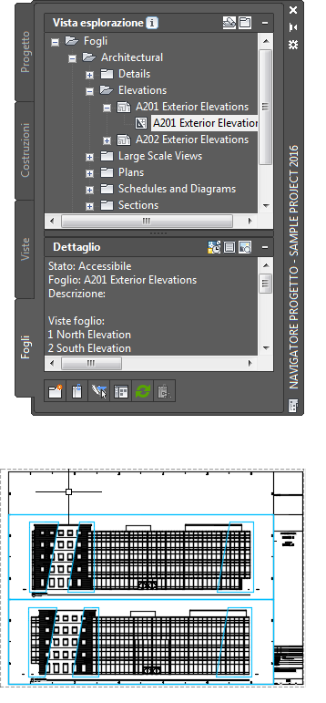

Le viste vengono utilizzate come riferimenti nei fogli.
I fogli vengono utilizzati per stampare i disegni del progetto dell'edificio.

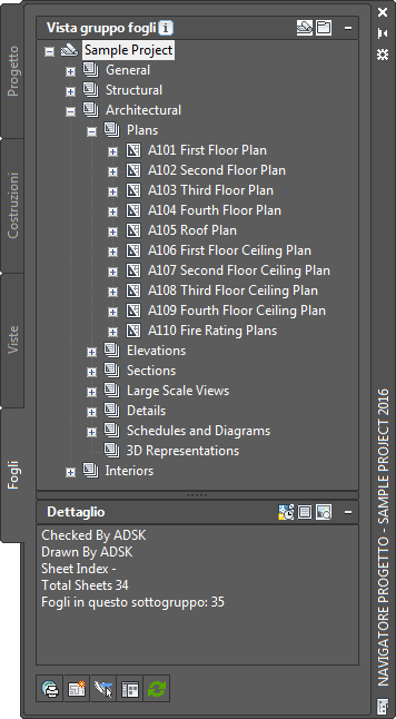

In AutoCAD Architecture ad ogni progetto corrisponde un gruppo di fogli del progetto che contiene tutti i fogli del progetto stesso.
I gruppi di fogli, i fogli, le viste foglio, i disegni a più fogli e le viste dello spazio modello vengono elencati nelle schede Fogli e Viste del Navigatore progetto.
Sebbene sia consigliabile inserire le annotazioni in una vista, è possibile aggiungere annotazioni come indicatori, quote e tabelle di computo in un foglio.

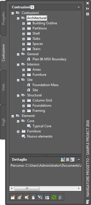

Per meglio organizzare la costruzione, è possibile suddividere in categorie gli elementi di un progetto di costruzione, ossia costruzioni, viste e fogli. Ad esempio, si possono creare categorie come ossatura, parte centrale e partizioni interne L'assegnazione di una categoria ad una costruzione consente di filtrarla durante la generazione delle viste.
Categorie di costruzioni nel Navigatore progetto
