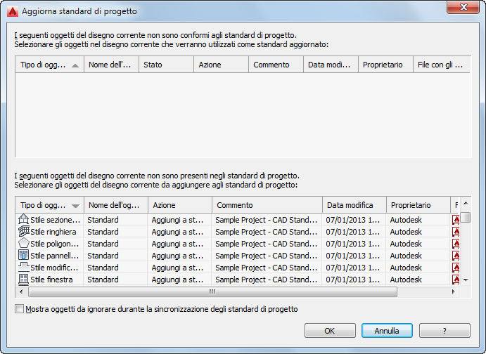

- Fare clic con il pulsante destro del mouse e scegliere Aggiorna standard da disegno.
Nota: È possibile scegliere di aggiornare più stili, un tipo di stile, una categoria di stili o l'intero disegno corrente.
 Lo stile selezionato viene visualizzato nel pannello superiore.
- Per aggiornare gli standard di progetto dallo stile del disegno di progetto, scegliere Aggiorna standard di progetto dall'elenco a discesa Azione dello stile.
- Per non aggiornare gli standard di progetto dallo stile del disegno di progetto, scegliere Non aggiornare standard di progetto dall'elenco a discesa Azione dello stile.
In questo caso la versione nel disegno con gli standard di progetto non viene sovrascritta dalla versione del disegno di progetto. Durante la successiva sincronizzazione del disegno di progetto, lo stile verrà visualizzato come non sincronizzato con gli standard di progetto.
- Per ignorare la versione dello stile non sincronizzata, scegliere Ignora sempre dal menu a discesa Azione.
In questo caso, l'elemento non verrà più visualizzato nei successivi aggiornamenti, a meno che non si selezioni Mostra oggetti da ignorare durante la sincronizzazione degli standard di progetto o non si rimuova il flag Ignora sempre dallo stile in Gestione stili.
- Fare clic su OK.
- In Gestione stili fare clic su OK o su Applica.
- Fare clic su Sì per salvare il disegno con gli standard di progetto aggiornato.
