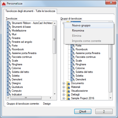

Per creare un nuovo gruppo di tavolozze degli strumenti, attenersi alla procedura indicata di seguito.
- Nella barra del titolo del gruppo di tavolozze, fare clic su
, quindi scegliere Personalizza tavolozze. In alternativa è possibile scegliere
- Selezionare un gruppo di tavolozze, fare clic con il pulsante destro del mouse, quindi scegliere Nuovo gruppo.
- Immettere un nome per il nuovo gruppo e premere INVIO.
- Trascinare la cartella del nuovo gruppo nella posizione desiderata nella struttura gerarchica ad albero.
- Nel riquadro sinistro, selezionare una tavolozza degli strumenti per il nuovo gruppo di tavolozze e trascinarla nella cartella del nuovo gruppo.
- Fare clic su Chiudi.
Suggerimento: La finestra di dialogo Personalizza può rivelarsi particolarmente utile per aggiungere tavolozze a gruppi di tavolozze di progetto.
